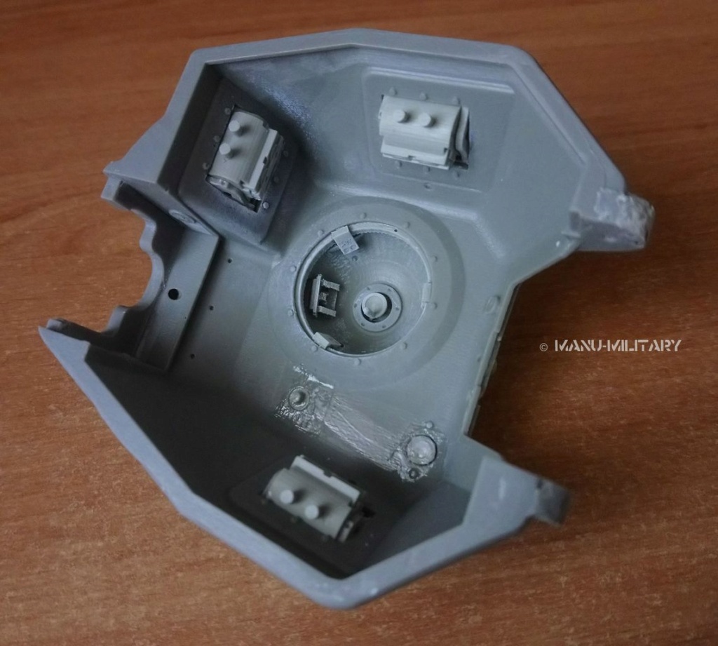

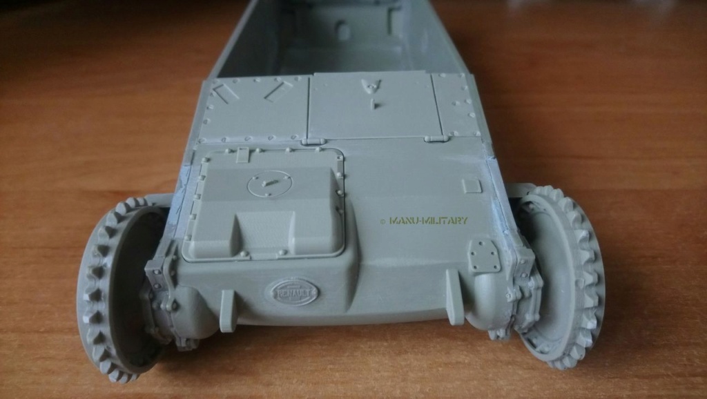

Donc voici qq photos de mon début de montage.
Comme avec tout kit DÈS, le travail de préparation est réduit à sa plus simple expression et la qualité du moulage permet d’aller très vite.
Le petit travail préparatoire incontournable est d’assembler les deux pièces constituant la superstructure.
En effet à cause des contraintes de moulage, celle-ci a du être scindée en deux pièces.
Mais la rainure prévue pour les emboîter comme papa dans maman en fait une étape insignifiante qui une fois passée vous donne une pièce rigoureusement conforme à celle à l’échelle 1.
D’ailleurs la conception du kit reprends le plus souvent possible celle du char réel et jusqu’à ce stade le montage se fait comme si c’était du Tamiya.
Il faut vraiment chercher les problèmes pour en avoir sinon tout se passe sans même s’en apercevoir.
Attention, si vous souhaitez monter le tableau de bord et si celui-ci sera visible en laissant le panneau du pilote ouvert, il vous faudra impérativement le monter avant de monter la coque avant sur la baignoire. Autrement vous n’aurez plus accès ni la visibilité pour l’insérer dans sa rainure prévue.
Les seuls ajustements que j’ai eu à faire à ce stade est d’avoir eu à supprimer la bordure supérieure à l’intérieur des épiscopes et d’augmenter la profondeur de la gorge de qq dixième pour les insérer à fleur avec les parois de la tourelle.
Un petit travail dérisoire mais pas inutile pour un résultat net.
Les gardes boue seront à assembler en une longueur et à mettre en place après avoir mis la superstructure sur la baignoire.
Veillez à ne pas oublier non plus de monter le volet du pilote avec toute la quincaille interne avant sa pose si vous souhaitez le laisser ouvert, sinon c’est pareil, vous n’aurez pratiquement plus accès à l’intérieur pour son montage.
Le montage des barbotins s’effectue sans collage car une fois les grattoirs mis en place, ceux-ci sont tellement ajustés qu’ils les maintiennent en place tout en permettant leur libre rotation sans le moindre jeu, ce qui sera bien utile pour la mise en peinture.
Voilà où j’en suis après environ six heures de montage réparties sur deux jours.

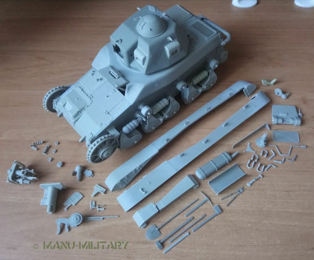

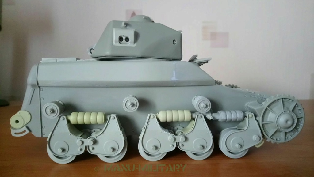

Je ne sais pas si vous le méritez mais dans un élan de générosité incontrôlée, je vous montre quand même la suite avec l'ensemble des pièces qui me restent à monter.
On ne voit pas sur les photos les roues tendeuses déjà vues ni les chenilles.
Il va sans dire que rien n'est définitivement collé et que donc la superstructure et les deux pièces maitresses de la tourelle ont encore un peu besoin de soin et de tendresse pour des ajustements nickel.
