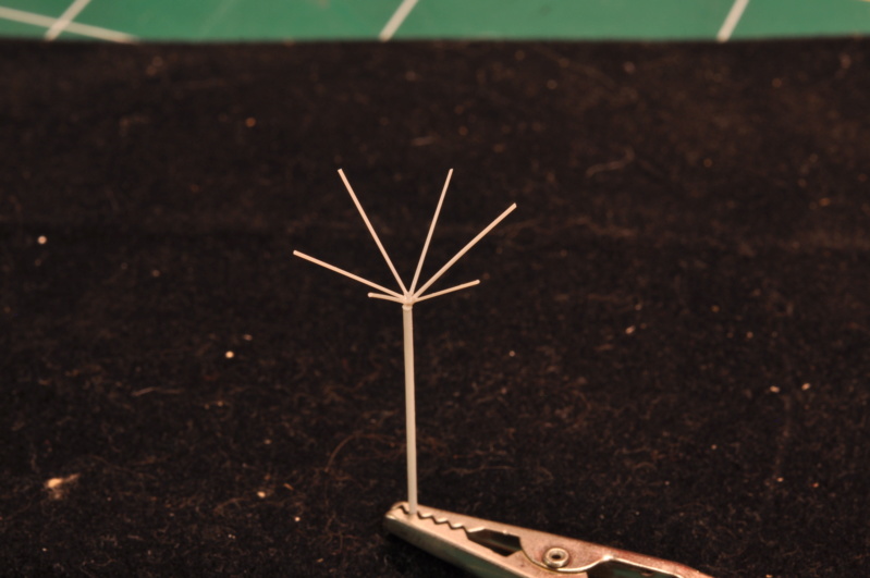

Bonjour,
Ci-dessous un petit tuto vous expliquant ma méthode pour fabriquer une antenne parapluie.
Matériel nécessaire :
-chute de grappe pour faire de l'étiré
-un tube type aspirine de faible diamètre
-un bloc en bois assez épais
-une mini-perceuse
Dans un premier temps on coupe un bout du tube.
Le longueur de ce bout de tube déterminera l'angle des branches de l'antenne.
Comment fabriquer une antenne parapluie  D90-2026
On fait alors des incisions sur les bords du tube, incisions régulières correspondantes aux nombres de branches voulues.
Comment fabriquer une antenne parapluie  D90-2028
Avec de l'étiré, je fais des tiges très fines qui correspondront au mât et aux différentes branches de l'antenne.
Comment fabriquer une antenne parapluie  D90-2025
Dans un bloc de bois, j'ai percé un trou de faible diamètre de plusieurs cm de profondeur.
Je colle alors mon petit anneau de tube autour du trou.
Je glisse dans le trou un morceau d'étiré - le futur mât d'antenne - en le calant pour le centrer. Il doit toujours être plus long que l'antenne définitive pour vous permettre d'ajuster la longueur plus tard. Donc prévoir un gros bloc de bois, le mien fait 6 cm d'épaisseur.
Comment fabriquer une antenne parapluie  D90-2029
Je colle maintenant une à une les futurs branches de l'antenne sur le mât en les faisant reposer dans une des encoches du tube.
Attention à bien attendre entre chaque dépose de branche sinon le rajout de colle pour la future branche aura tendance à décoller le travail déjà fait !
Comment fabriquer une antenne parapluie  D90-2024
Pour la photo, j'ai fait une antenne avec un gros mât.
Comment fabriquer une antenne parapluie  D90-2027
Une fois le collage bien sec, on coupe à la bonne longueur le mât et les branches pour enfin mettre l'antenne en place.
Bonne soirée à tous.
