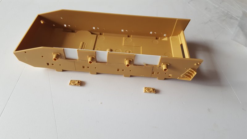

J'utilise l'ancien kit Tamiya remis à niveau avec un chassis Tamiya nouvelle génération (celui d'un Mobelwagen). De l'ancien, je garde la casemate et quelques éléments.

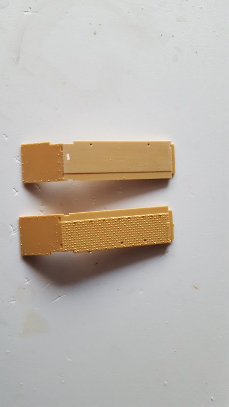

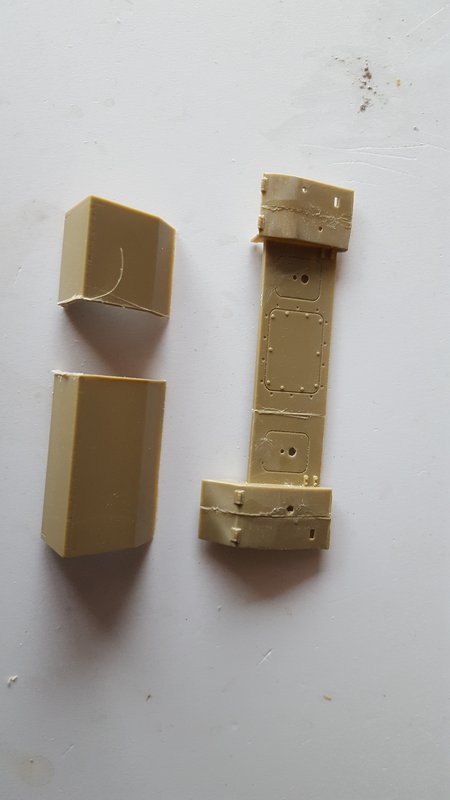

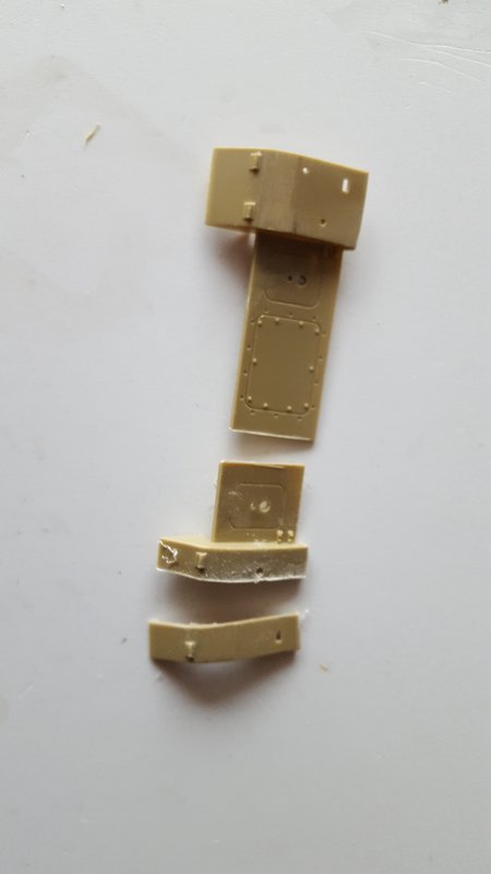

Découpes d'éléments de l'ancien kit (plus large de de 1mm) pour adaptation sur le nouveau:
Déplacement des petites trappes du chassis:
Ponçage des reliefs antidérapants des garde-boue arrière:
